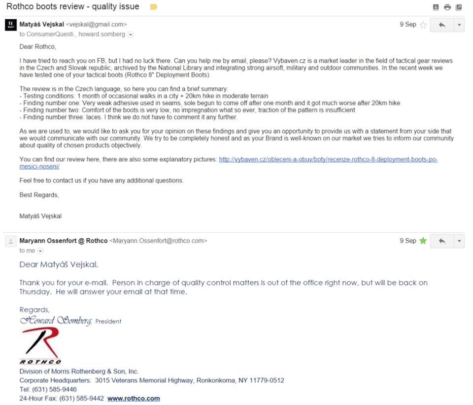

Po TÉTO recenzi jsme kontaktovali firmu Rothco prostřednictvím soukromé zprávy na Facebooku. Výsledkem bylo několikadenní mlčení.
Kolega se rozhodl jednat jinak. Sehnal si kontakt rovnou na CEO firmy.
[Zkoušel jsem vás kontaktovat přes FB, ale neměl jsem štěstí. Můžete mi prosím pomoc po emailu? Vybaven.cz je největší stránkou testující taktické vybavení v ČR a SR, web je archivován Národní Knihovnou a spojuje komunitu lidí zajímajících se o airsoft, military a outdoor. V posledních týdnech testujeme Vaše taktické boty.
Recenze je v čestině, tak Vám shrnu zásadní zjištění:
Podmínky testování: 1 měsíc občasného nošení po městě a 20km pochod v mírném terénu.

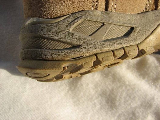

Zjištění číslo 1 – velice slabé lepidlo použité ve švech, podrážka se začala odlepovat po 1 měsíci, což se rapidně zhoršilo po 20km procházce.
Zjištění číslo 2 – Komfort bot je velice nízký, žádná impregnace a vzorek podrážky špatně drží.
Zjištění číslo 3 – tkaničky. To asi nepotřebuje další komentář.
Jak je naším zvykem, chceme vás poprosit o váš názor na tato zjištění a chceme vám dát možnost poskytnout nám vyjádření z vaší strany, které bychom předložili našim fanouškům. Snažíme se být naprosto upřímní a jelikož je vaše značka na našem trhu dobře známe, snažíme se informovat naše čtenáře o kvalitě bot objektivně.]
Odpověď přišla do hodiny:
[Díky za váš email. Osoba zodpovědná za kontrolu kvality je mimo kancelář,
ale bude zpět v úterý. Poté zodpoví Váš e-mail.
Regards,
Howard Somberg, President]

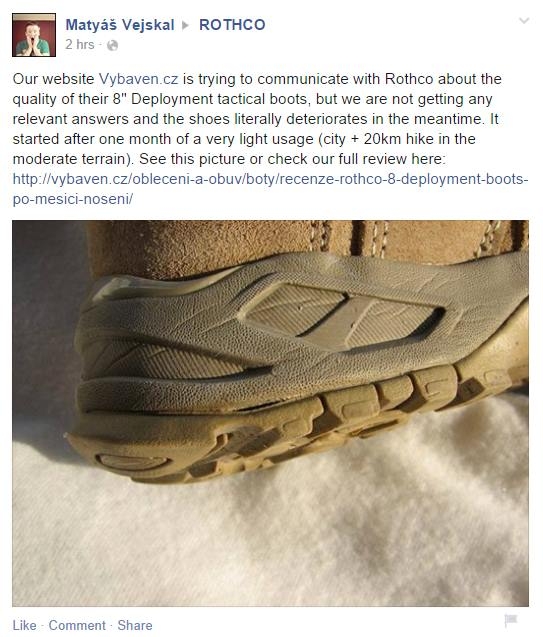

Zmínili jsme se o tom na zdi Facebooku Rothco.
Naše zpráva tam vydržela jen několik hodin. Pak správce FB dorazil do práce a fotku okamžitě smazal. Nebýt časového posunu (postovali jsme to cca v 10 ráno, v NY tou dobou všichni sladce spali), fotka by nezůstala viset ani 2 minuty. 🙂

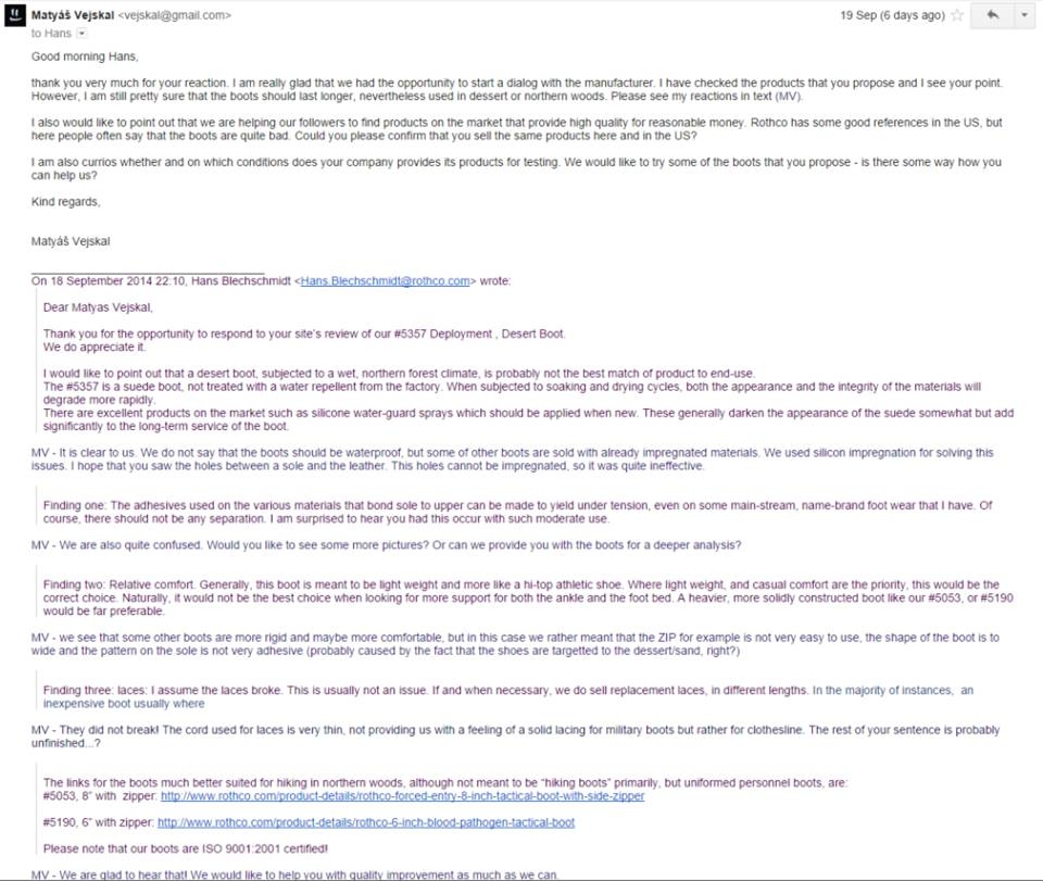

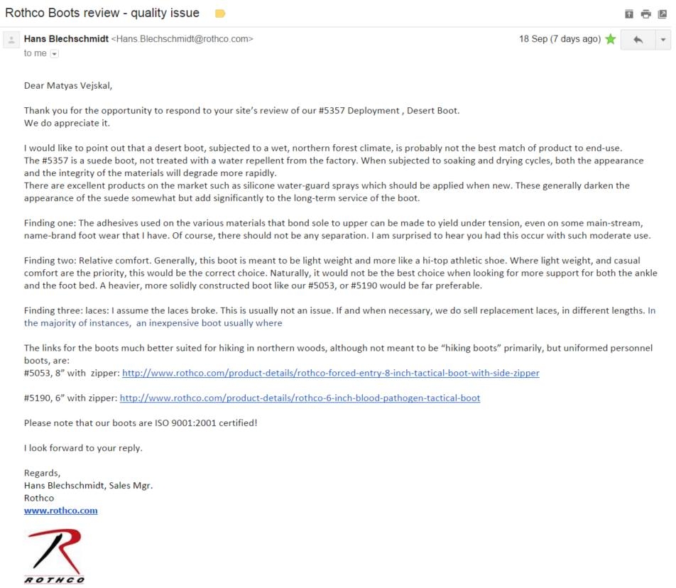

[Díky za možnost odpovědět na vaši recenzi. Vážíme si toho. Chtěl bych uvést, že jde o pouštní boty, které ve vlhkém klimatu severských lesů asi nejsou nejlépe zvolenou obuví. Jedná se o semišové boty, neošetřené žádnou impregnací. Pokud je vystavíte několika vlhnoucím/schnoucím cyklům, vzhled i celistvost boty se může rapidně zhoršit. Na trhu jsou skvělé přípravky jako silikonové impregnace, které by měly být naneseny na nový výrobek. Obecně boty po aplikaci ztmavnou, ale pomůže to prodloužení životnosti.
Zjištění jedna – lepidla použitá na různých materiálech, která drží podrážku se svrškem, se mohou uvolnit pod tlakem i u jiných značkových bot. Samozřejmě, by se neměly rozpadat. Jsem překvapen, že se to objevilo po tak mírném používání.
Zjištění 2: relativní komfort. Obecně jsou tyto boty vyrobeny jako lehké atletické boty. Pokud je prioritou nízká váha a každodenní pohodlnost, pak je to správný produkt. Samozřejmě, tyto boty nejsou vhodné pokud čekáte větší oporu pro kotník a chodidlo. Těžší, solidněji konstruované boty jako 5053 a 5190 by byly vhodnější.
Zjištění 3 – tkaničky. Předpokládám, že se přetrhly. To se obvykle nestává. Pokud je to potřeba, prodáváme náhradní v různých délkách. bla bla
kus věty chybí.
Zde jsou odkazy na pevnější boty určené do severských lesů, ale nejsou přímo na treky spíše jako boty uniformovaných složek.
Prosím všimněte si, že naše boty jsou ISO 9001:2001 certifikované.]
Utíraje slzy smíchu kolega odpověděl:
>>> [Chtěl bych uvést, že jde o pouštní boty, které ve vlhkém klimatu severských lesů asi nejsou nejlépe zvolenou obuví. Jedná se o semišové boty, neošetřené žádnou impregnací. Pokud je vystavíte několika vlhnoucím/schnoucím cyklům, vzhled i celistvost boty se může rapidně zhoršit. Na trhu jsou skvělé přípravky jako silikonové impregnace, které by měly být naneseny na nový výrobek. Obecně boty po aplikaci ztmavnou, ale pomůže to prodloužení životnosti.]
[To je nám jasné. Nepovažovali jsme boty za voděodolné, ale některé kanady jsou impregnované z výroby. Použili jsme silikonovou impregnaci pro vyřešení tohoto problému. Doufám, že vidíte díry mezi podrážkou a kůží. Tyto díry nelze impregnací ošetřit a proto to moc nepomohlo. Za to nemůže fakt, že boty jsou určeny pouze do pouště. Navíc, jsme nikde nenašli informaci o tom, že by se boty nemohly používat v mírném podnebném pásu. Slovo poušť je zmíněno jen v názvu a barvě. Toto může způsobovat mírné zmatení.]
>>> [Zjištění jedna – lepidla použitá na různých materiálech, která drží podrážku se svrškem, se mohou uvolnit pod tlakem i u jiných značkových bot. Samozřejmě, by se neměly rozpadat. Jsem překvapen, že se to objevilo po tak mírném používání.]
[Také nás to překvapilo. Chtěli byste další fotky? Nebo Vám máme boty zaslat k podrobnější analýze?]
>>> [Zjištění 2: relativní komfort. Obecně jsou tyto boty vyrobeny jako lehké atletické boty. Pokud je prioritou nízká váha a každodenní pohodlnost, pak je to správný produkt. Samozřejmě, tyto boty nejsou vhodné pokud čekáte větší oporu pro kotník a chodidlo. Těžší, solidněji konstruované boty jako 5053 a 5190 by byly vhodnější.]
[Chápeme, že tyto modely jsou pevnější a možná pohodlnější, ale v našem případě myslíme to, že například ZIP se špatně zapíná, tvar boty je příliš široky a vzorek podrážky příliš nedrží (u toho uznávám, že jde o boty do pouště a písku.]
>>> [Zjištění 3 – tkaničky. Předpokládám, že se přetrhly. To se obvykle nestává. Pokud je to potřeba, prodáváme náhradní v různých délkách. bla bla kus věty chybí.]
[Nepřetrhly se. Materiál tkaničky je ale docela tenký a nedává nám dojem pevné tkaničky pro military boty, ale spíš prádelní šňůry. Zbytek věty je asi nedokončen..?]
>>> [Prosím všimněte si, že naše boty jsou ISO 9001:2001 certifikované.]
[To rádi slyšíme. Pomůžeme vám zlepšit kvalitu, jak jen budeme moc.]
