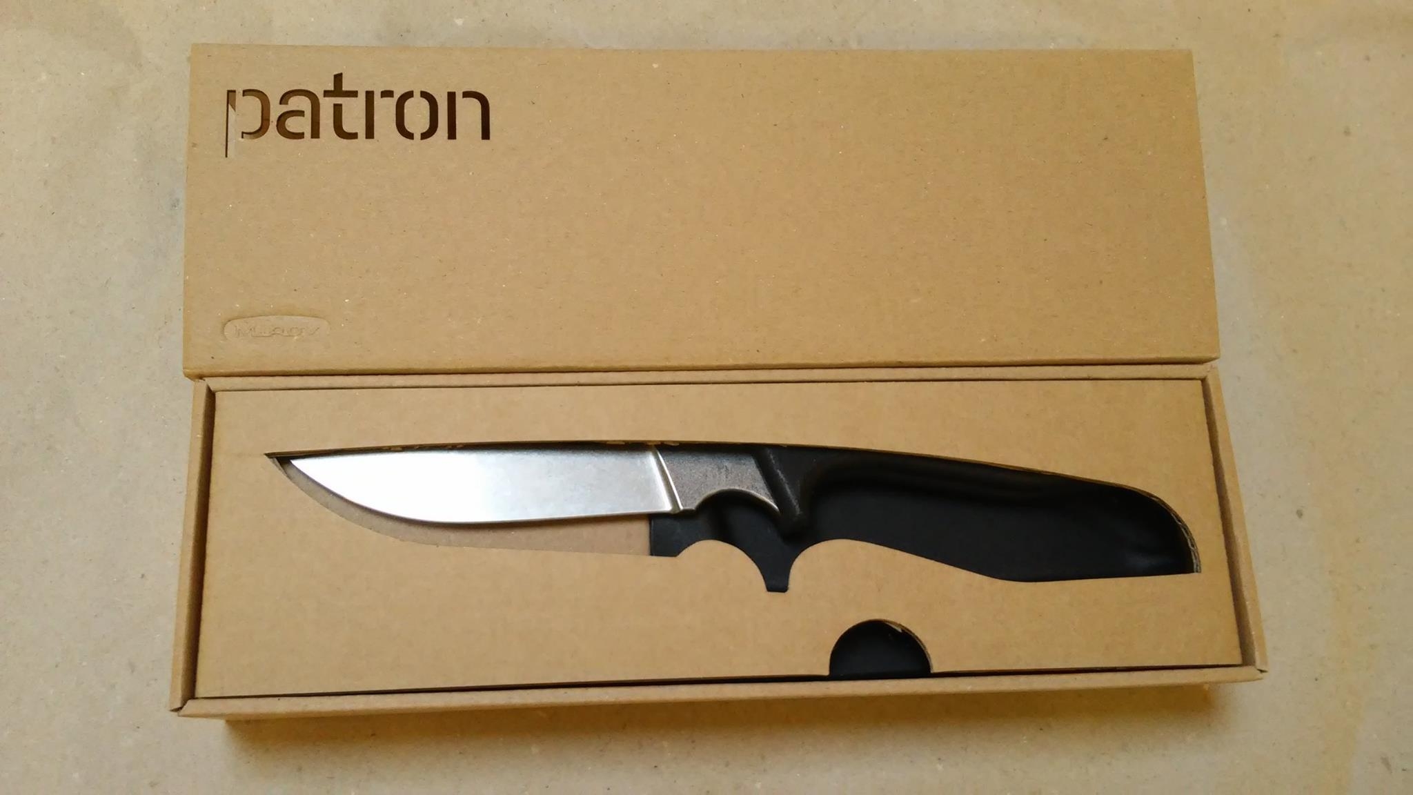

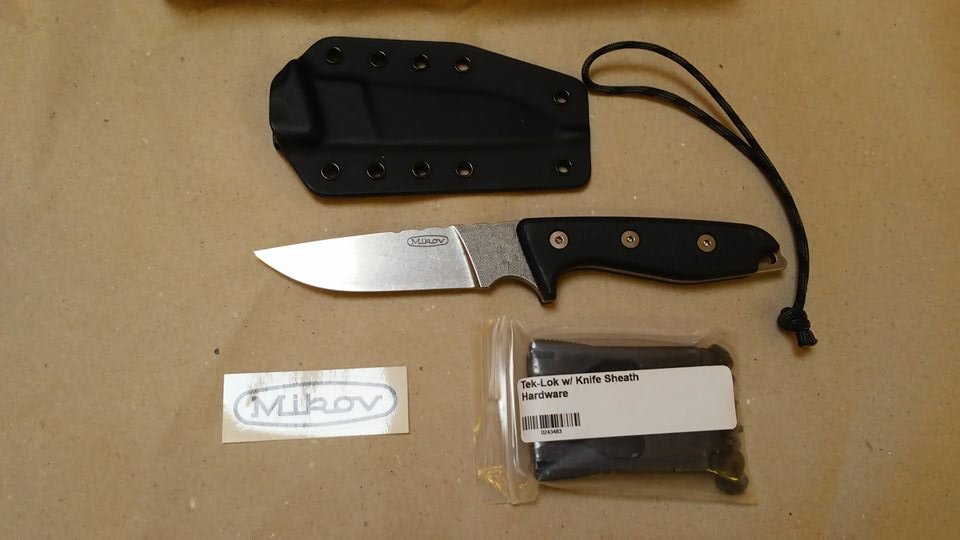

Unboxing
Vzhledem k tomu, že jsem měl za úkol ohodnotit “i jeho užitné vlastnosti, příslušenství, anebo zpracování zcela nového obalu”, tak to vezmu hezky od základu. Ve chvíli, kdy jsem rozbalil zásilku, mou první myšlenkou bylo – “No ty kráááso!”.
Zvedl jsem se od stolu a šel celý unboxing fotit hezky krok po kroku.
Jsem totiž velmi rád, že Mikov vzal k srdci moje připomínky k loňské novince, noži List (recenze ZDE). Nyní už je celý obal velmi dobře barevně sladěný. Nenápadná, ale stylová krabička, velmi cool prořezávaný název modelu, nůž jako první věc, co vidí zákazník.
A hlavně absence papírového spamu. Žádné “zlaté ručičky”, žádná slepá mapa ČR. Nůž, kus paracordu, sáček s Tek-Lokem a samolepka s logem firmy. Pecka, není co řešit. Možná jen samolepku vyměnit za nášivku, případně za olověnou/mosaznou minci, jak to dělá například Spartan Blades. Přece jen v dnešní době samolepky moc neletí a ražba mincí vyjde cca na 20,-Kč za kus.
Opravdu se mi provedené změny moc líbí a škoda, že jsme se toho nedočkali už u Listu.

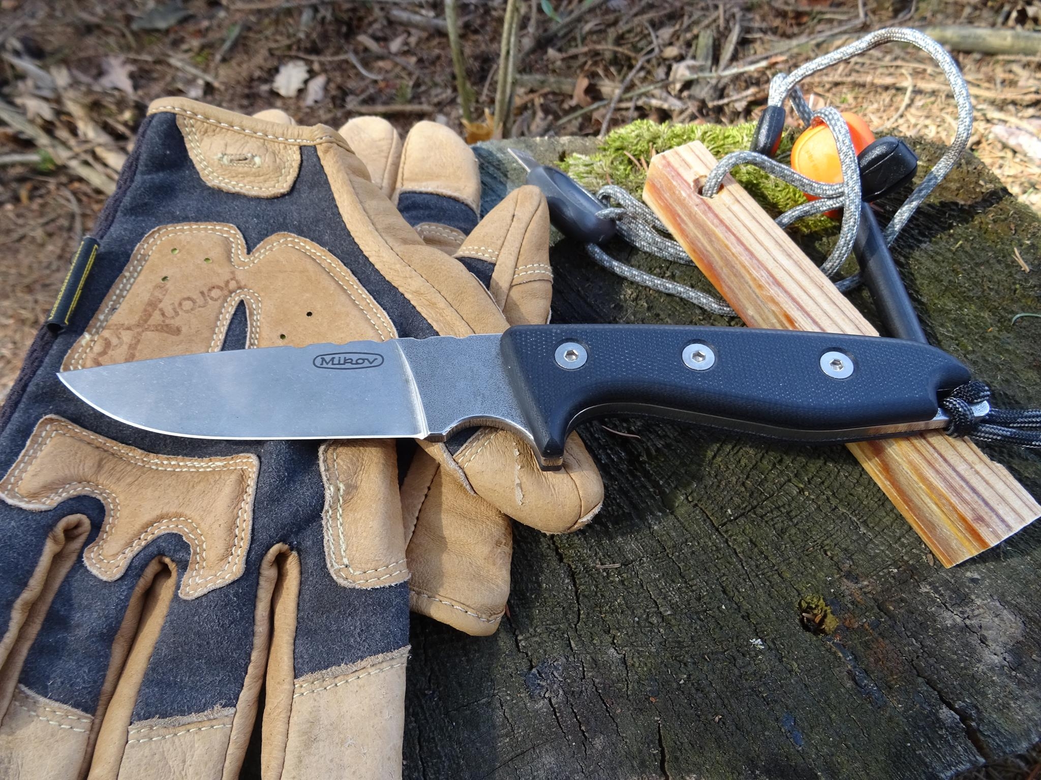

Rovnou a zcela upřímně říkám – s Patronem jsem spokojený. Ano, ten tvar je zvláštní, ale na rozdíl od nožů značky Grohmann, na které jsem i přes opakované pokusy si nedokázal zvyknout, s Patronem to jde. Samotný nůž svým tvarem a rozměry přesně zapadá do kategorie Bird and Trout.
Materiál čepele: BÖHLER N690
Materiál střenky: G10
Délka výrobku: 226 mm
Délka čepele: 111 mm
Šířka čepele: 4,7 mm
Hmotnost výrobku: 175 g
Pouzdro: KYDEX

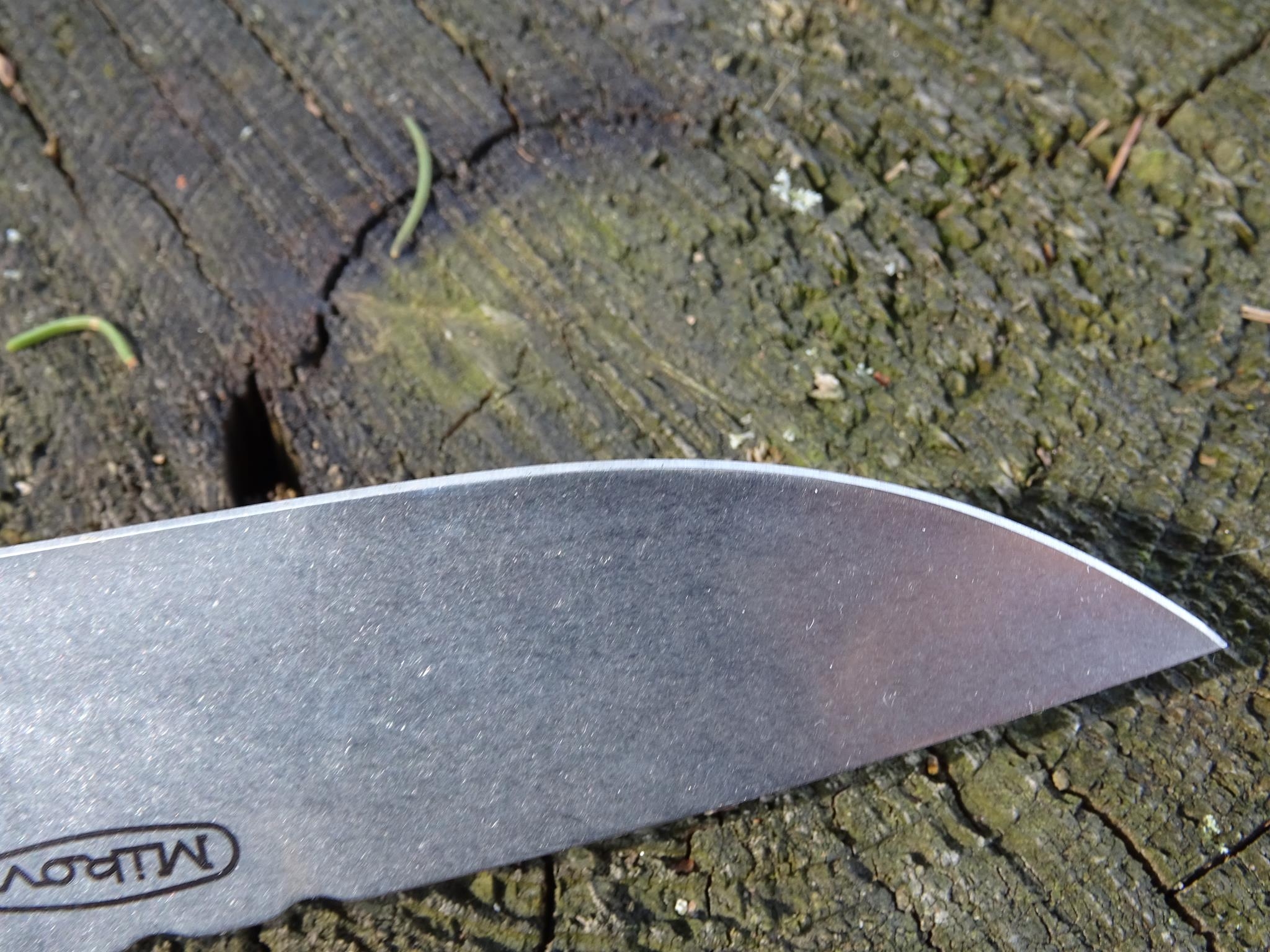

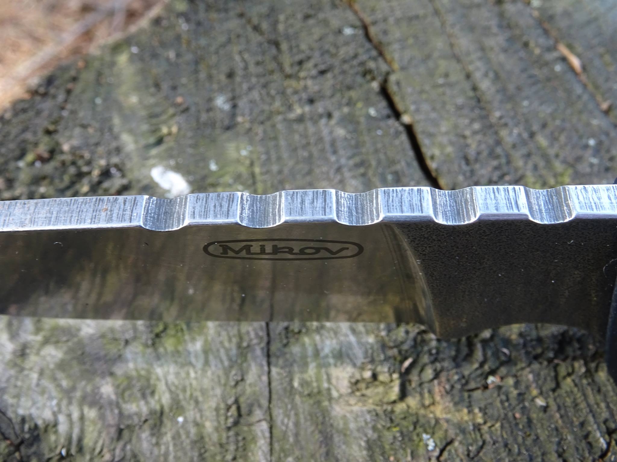

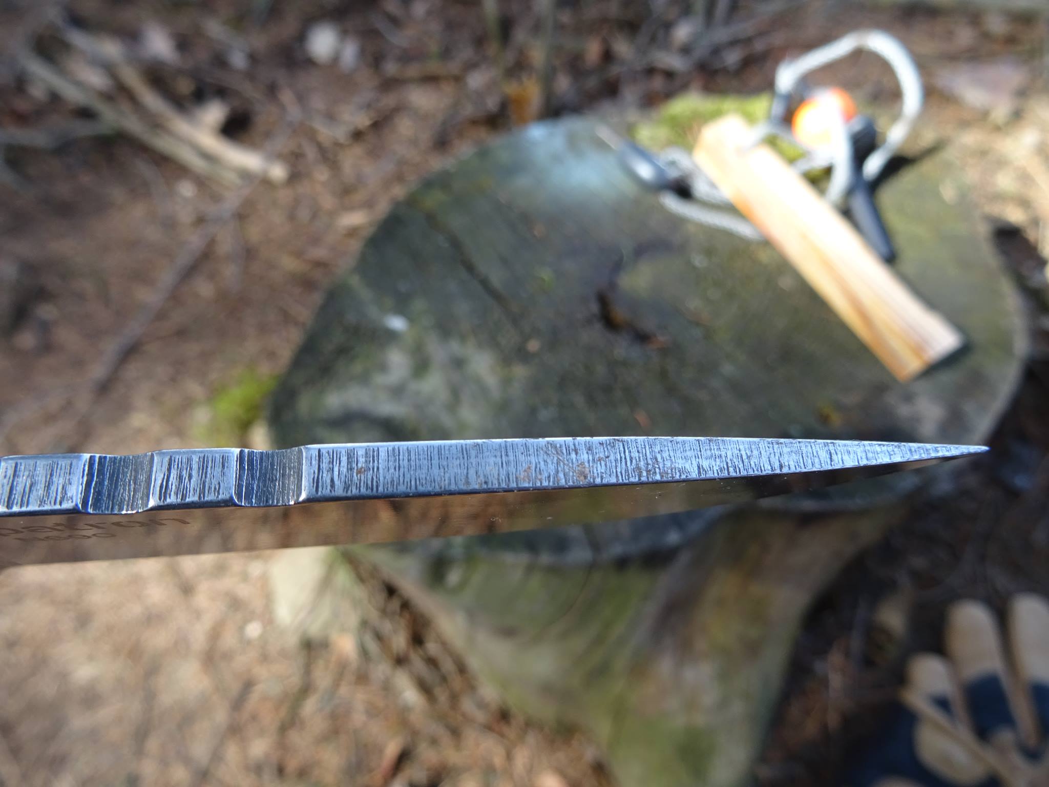

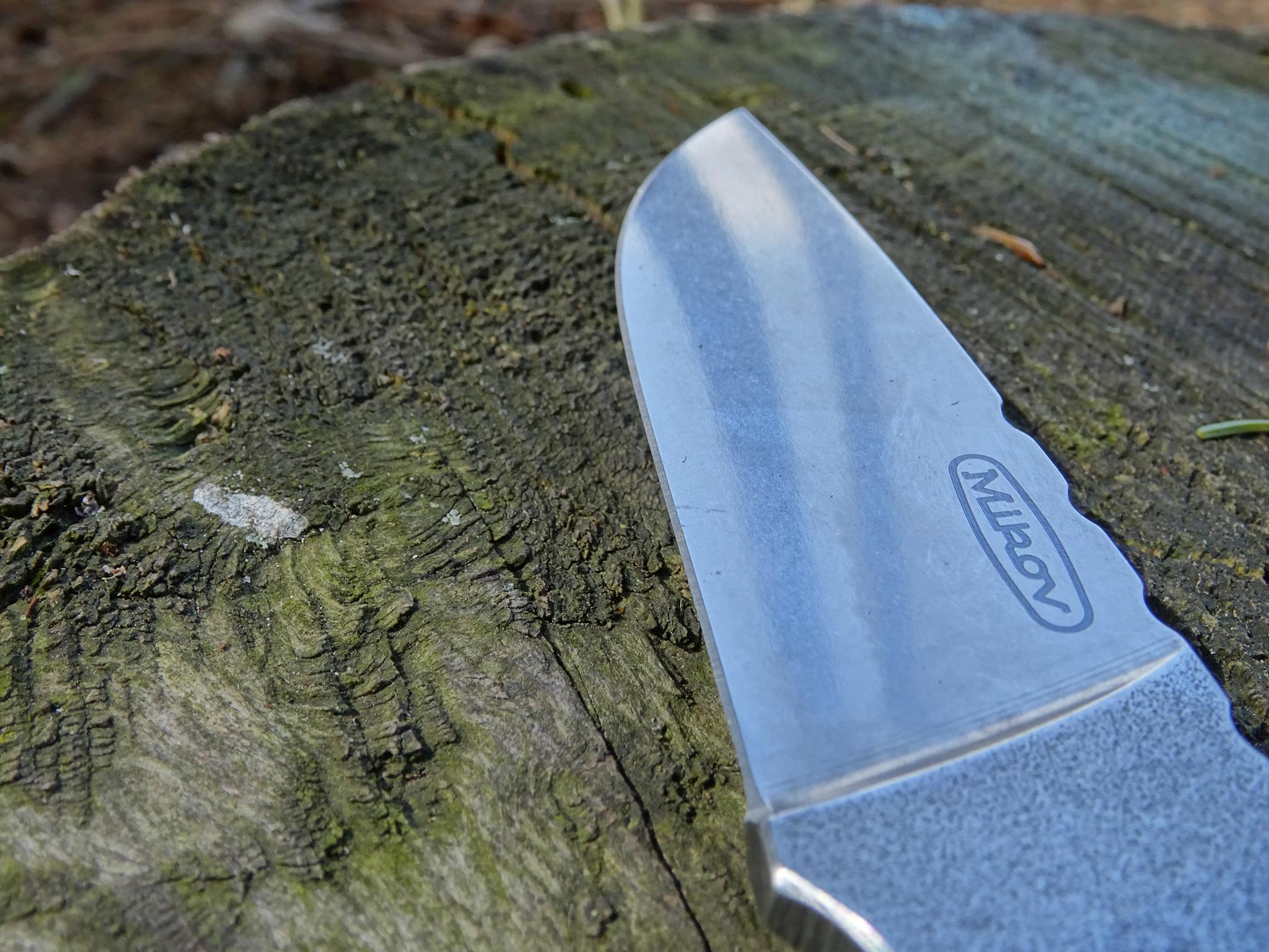

Výbrus je velmi slušný. Sice nabroušen nůž byl tak na dvě minus, ale u sériové výroby se to víceméně očekává.

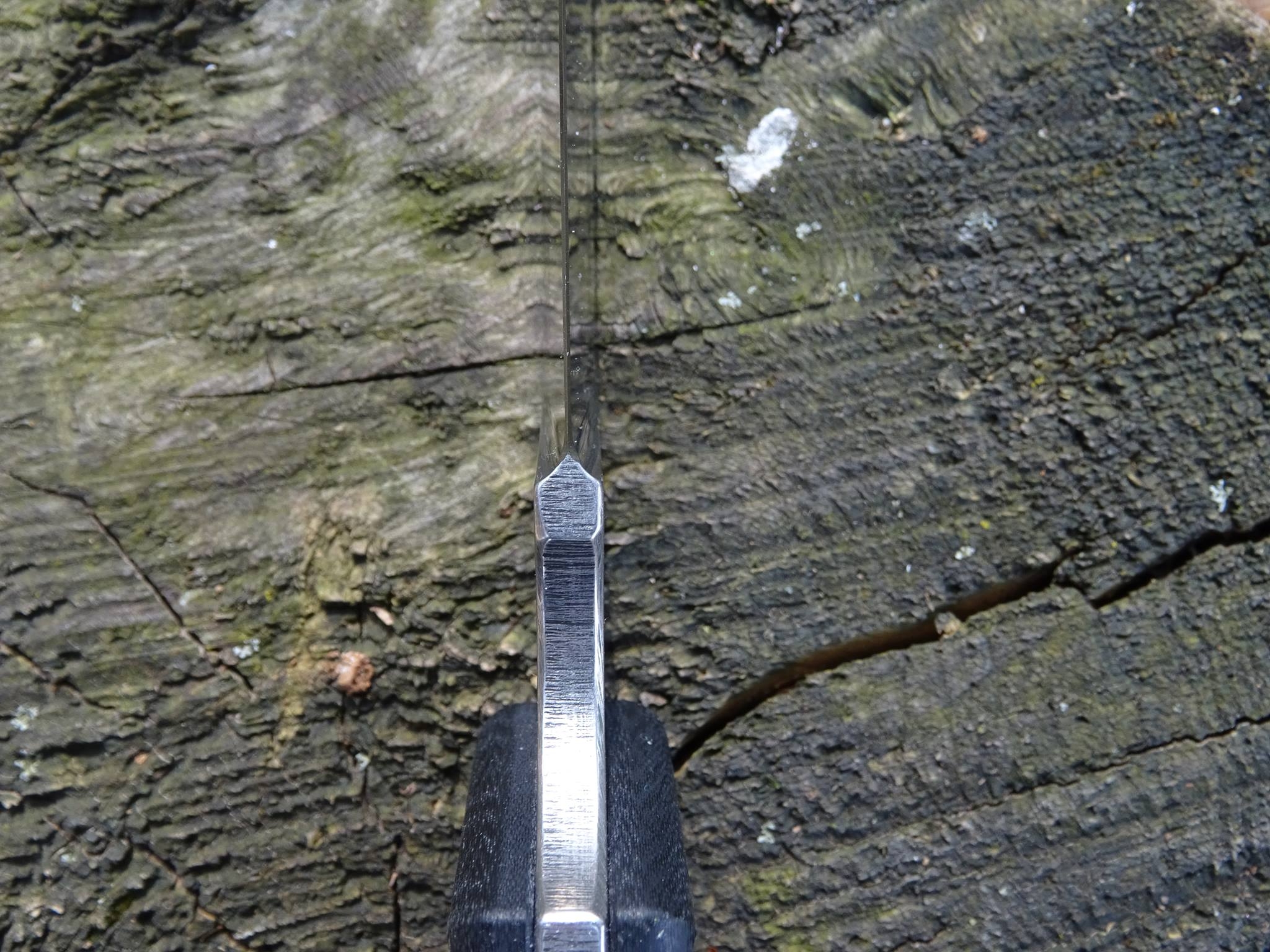

Veškeré hrany jsou sraženy a zaobleny. Jediná ostrá místa jsou po vybrání pro opření prstu.

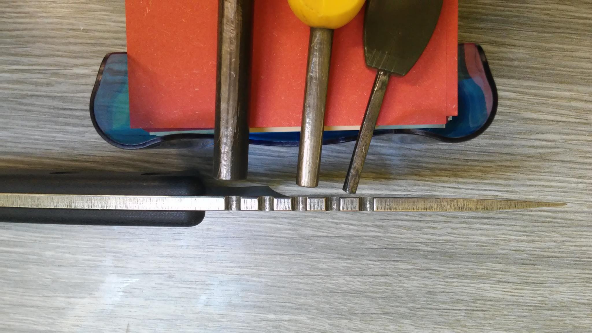

Rýhy po obvodu mi v tomto případě ani trochu nevadí. Naopak, sedí mi to tam. Už totiž nejde o EDC stylovku, ale menší pracovní nožík. Těší mě také, že vzali k srdci i mou připomínku ohledně finálního zpracování před stonewashem. Opravdu nůž nyní působí tak, jakoby ho nejdříve vymazlili a teprve po tom prohnali stone washem.

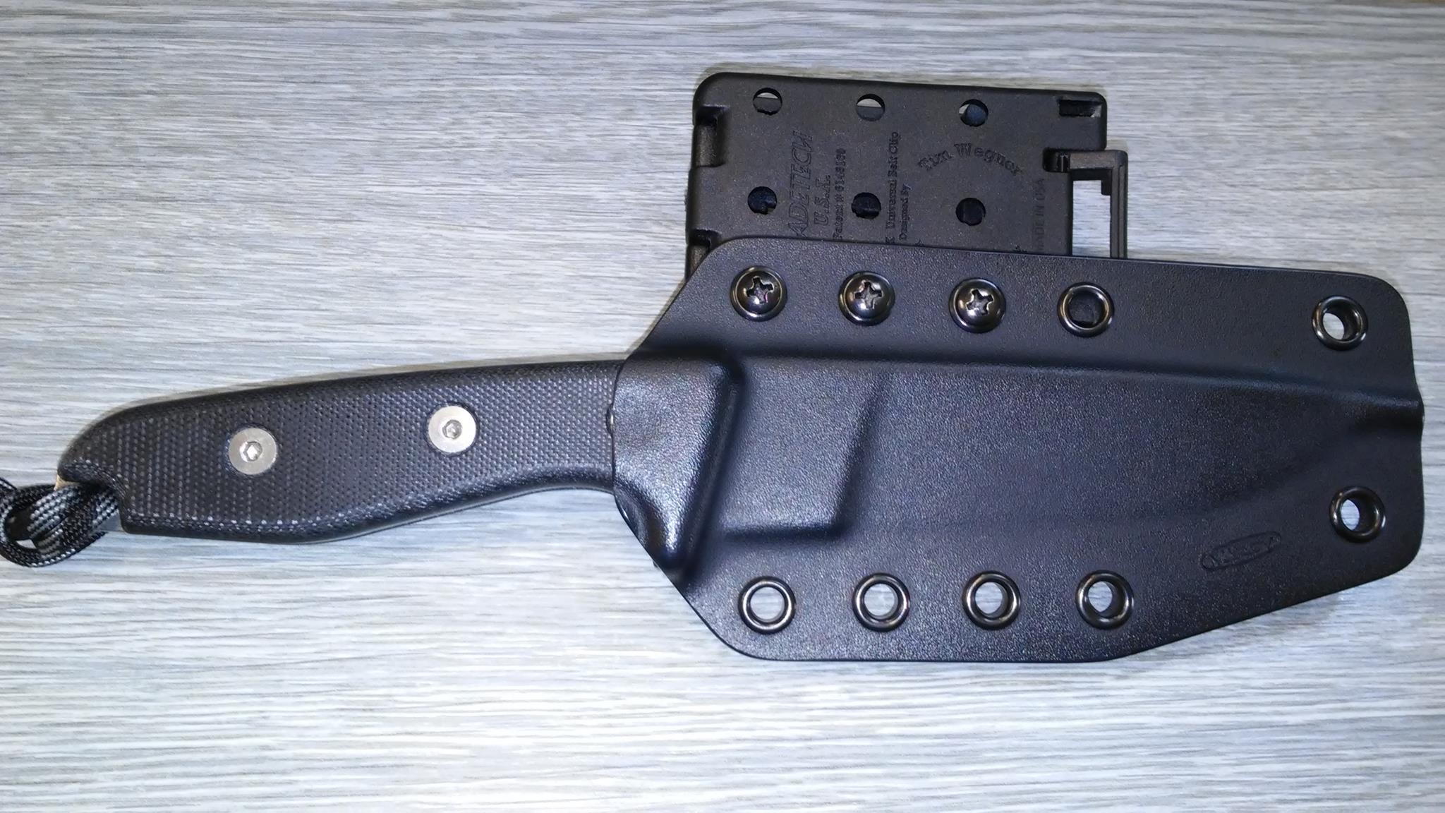

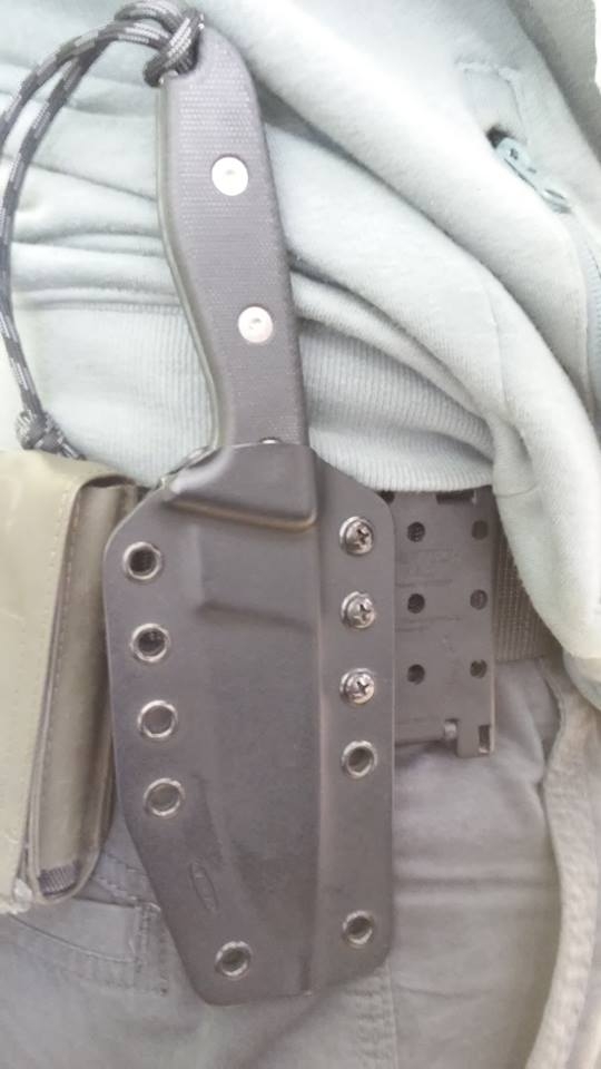

V pouzdře nůž vypadá lépe, než bez něj.
A jen odtokový otvor velikosti nástavce na vysavač (už zase) trochu kazí celkový dojem. Nicméně není to tak markantní, jako v případě Listu. Patron je přece jen o půlku větší.

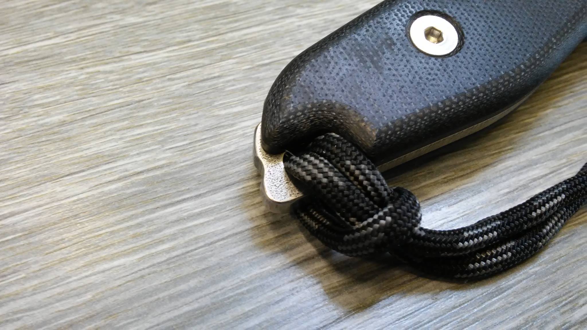

Z nějakého důvodu pár lidí kritizuje ukončení rukojeti. Přiznám se, že až od nich jsem se dozvěděl, že má nějak překážet. Já s tím rozhodně problém nemám.

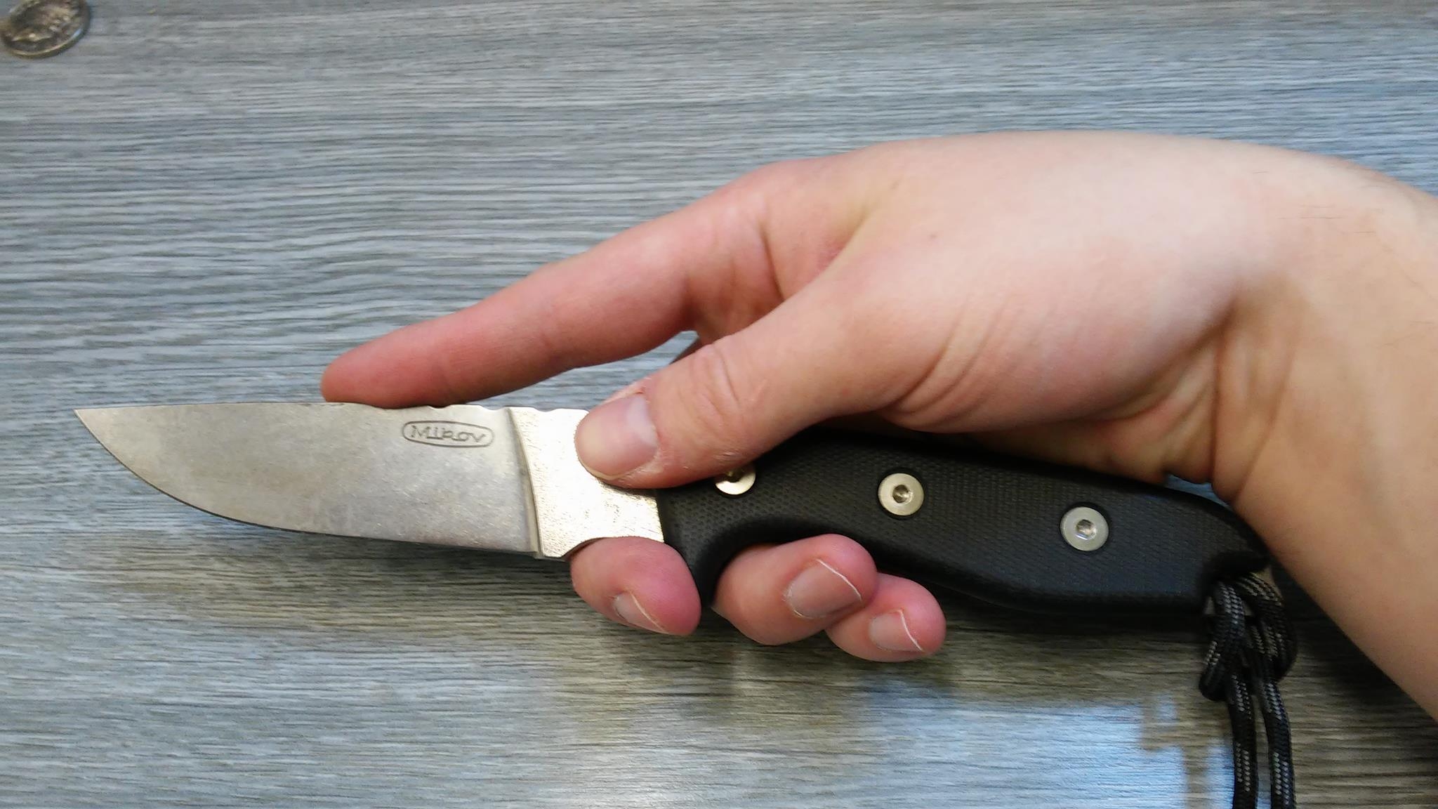

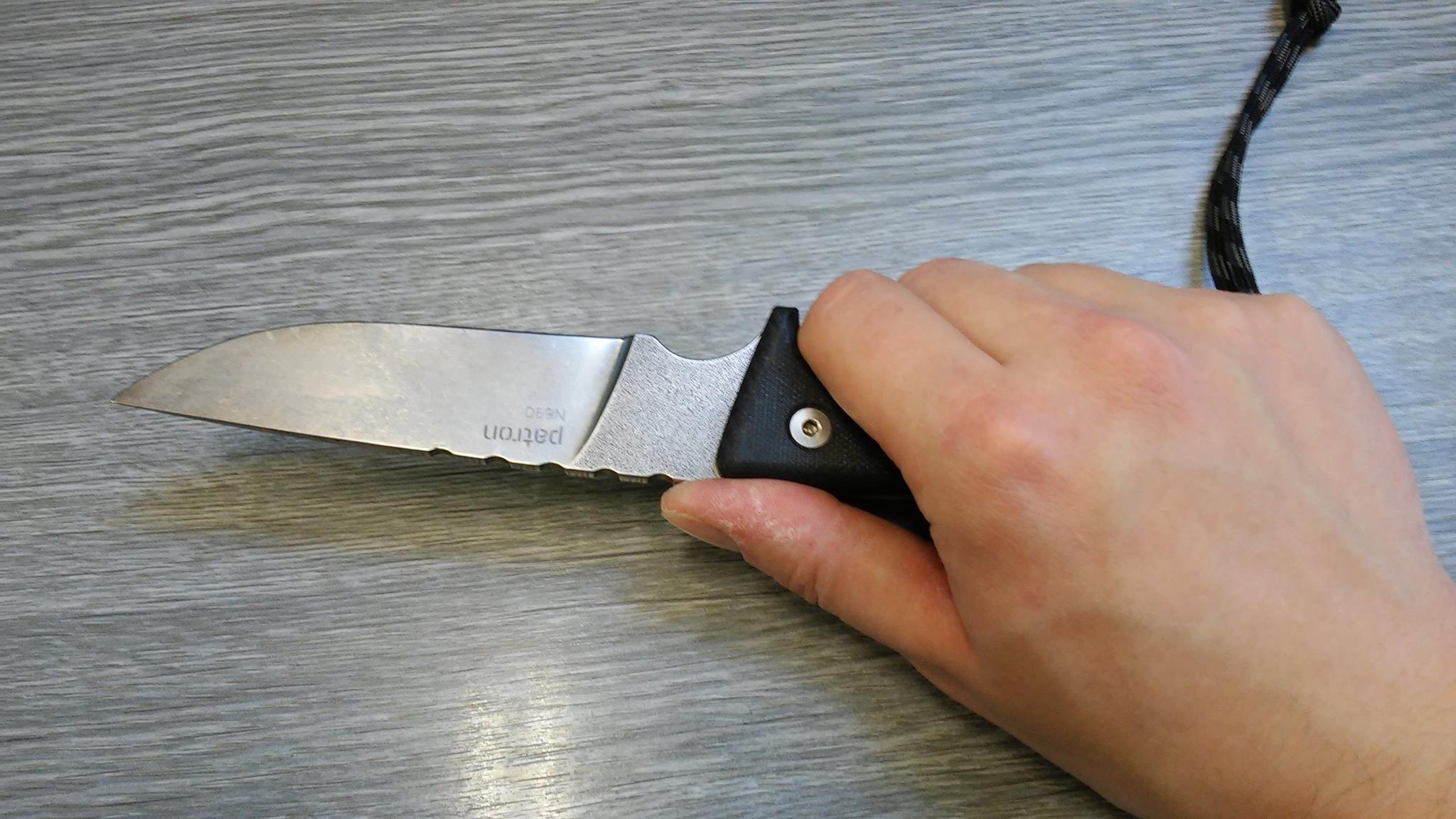

Ano, ano. Ten opěvovaný a zatracovaný CHOIL… 😀
Už po odhalení prvních nákresů jsem si říkal, že jde o velmi pěkný nůž s dravým tvarem, ale jen pokud si odmyslím choil. Ten mi kazil veškerou radost. Nicméně po dvou týdnech používání s klidným svědomím říkám, že na tomto noži mi choil vadí pouze vizuálně. Při práci patrona nedržím nijak jinak. A nejsem si jistý tím, zda je to pochvala.
Patron má menší a celkem zvláštně tvarovanou rukojeť, takže pokud ho držíte pouze za ní, máte pocit daleko menšího nože. Navíc při nějakém silovém řezání/srtouhání váš palec vyvíjí největší tlak na choil, kdežto ostří začíná o něco dál.
A pouze s choilem se dostaví pocit jistého úchopu a dokonalého ovládání.

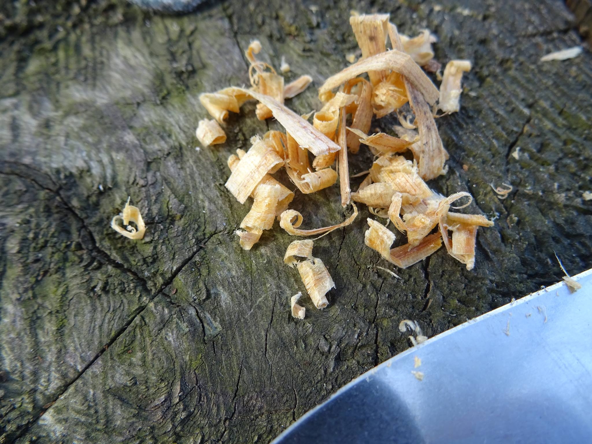

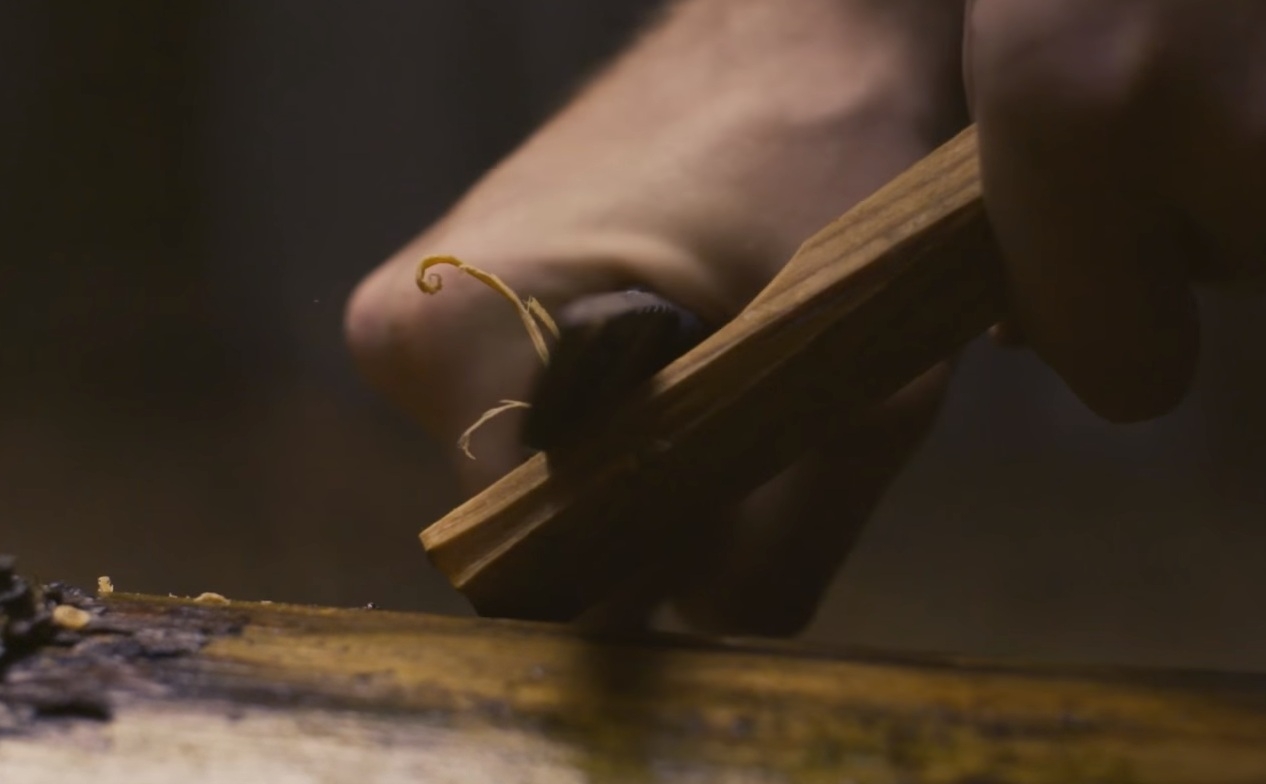

Menší či větší třísky, chlupaté dřívko a ty nejjemnější kudrlinky odřezává ten nůž (po vyleštění čepele brusnou pastou, nutno podotknout) naprosto hravě.

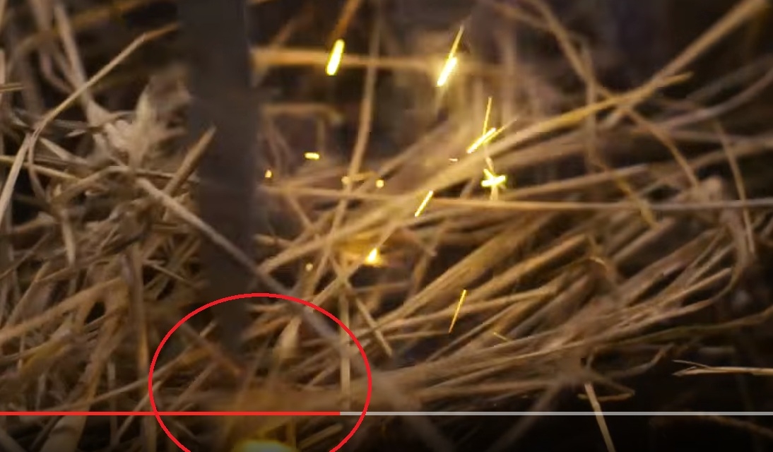

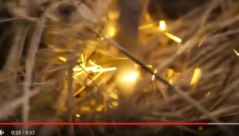

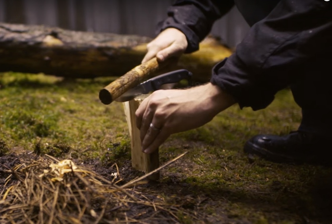

Ale co to křesání, které tolik cpali do popředí fanoušci, distributoři a samotný Mikov ve svém propagačním klipu? Na křesání, přátelé, rovnou zcela zapomeňte. Nechcete-li křesat ostřím, moc šancí vám Patron nedá. Již zmiňované příjemně zaoblené hrany totiž nevykřešou zhola nic. Jediná použitelná část čepele je to zdrsnění/vybroušení pro prst. Tím nějakou tu jiskru vyhodíte. Ale jen v případě, že máte mikro křesadlo. Velikost Scout už nepasuje. O Army ani nemluvím.
Přitom není to chyba návrhu nože, nemusím každým nožem hned vykřesávat oheň. Jde o chybu marketingovou. Vrátím se k již zmíněnému propagačnímu klipu. Tady je:
Co vidíme? Průser!
Pardon.

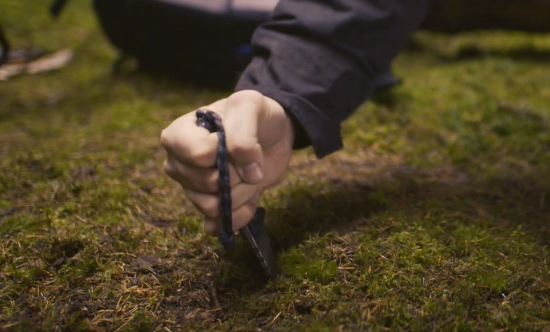

Byť se Mikov snaží to zahrát do outu a vysvětlit, že šlo jen o “snahu ukázat, že ten nůž je funkční, i když se s ním zachází drsně a i když ho používají lidé, kteří k němu nemají “srdeční” vztah.“. Ale pardon, jde spíše o soubor naprosto zbytečných chyb.
Nejdříve pořádně ztupíme nůž krájením mechu/hlíny/kamení. Ok, chápu, že v příručce mladého survivalisty z nakladatelství Svojtka, kterou pánové zřejmě měli u sebe, se doporučuje odříznout vrstva mechu a na tom místě pak rozdělat oheň. Proč to nešlo udělat hřbetem/špičkou?
Pak ukážeme, že náš nůž je z nějakého důvodu najednou tupý a nechce se mu moc do dřeva.
Následně přijde na řadu amputační batoning… 😀
DĚTI, NEZKOUŠEJTE TO DOMA!
Vykřesáváme oheň (JAK?!?!?!) do mokré slámy a než dopadnou jiskry z křesadla, kolega mimo záběr zapaluje plynový zapalovač s plamenem nastaveným na maximum… 😀
Chvíli tím zapalovačem ohřívá slámu, která se moc nechytá, ale během dalšího křísnutí se lekne a plamen najednou zmizí! 😀

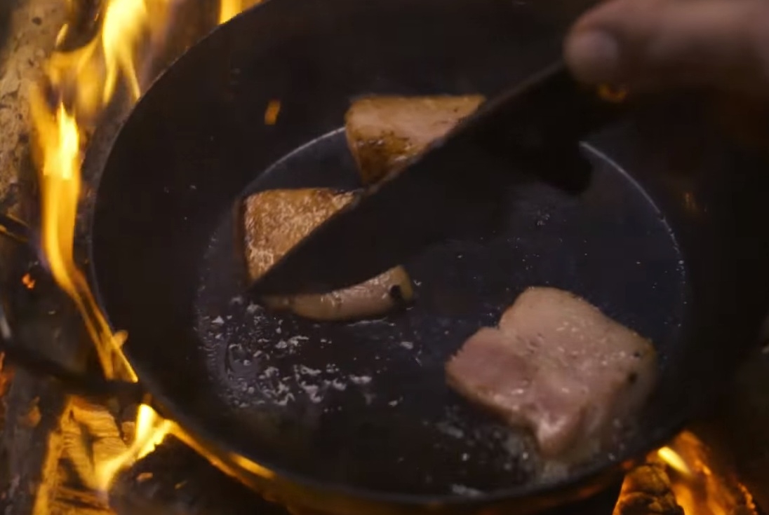

Ostřím pak strkáme do slaninky. A nevadí, že tím můžeme ztupit nůž či poškrábat povrch pánve. Zase, fakt to nešlo otočit?
No a samozřejmě se pak drsně napapáme. A čert vém vidličky, asi ještě nebyly vynalezeny. To už ten nůž byl tak tupý, že nešlo ořezat klacek? Vždyť se chudák interpret bojí!
A toto je prosím v podstatě jediný propagační klip k tomuto noži.
Vždyť je to stejné, jako kdyby v reklamě na Marlboro kovboj nejdříve nevěděl, jak má osedlat koně, pak chvíli trvalo, než na něj naskočil, aby během cválání zase spadl. No a co, hlavně že jde o ukázku silného chlapa, co se nebojí nepřízně osudu a postaví se svým problémům čelem. Tak?

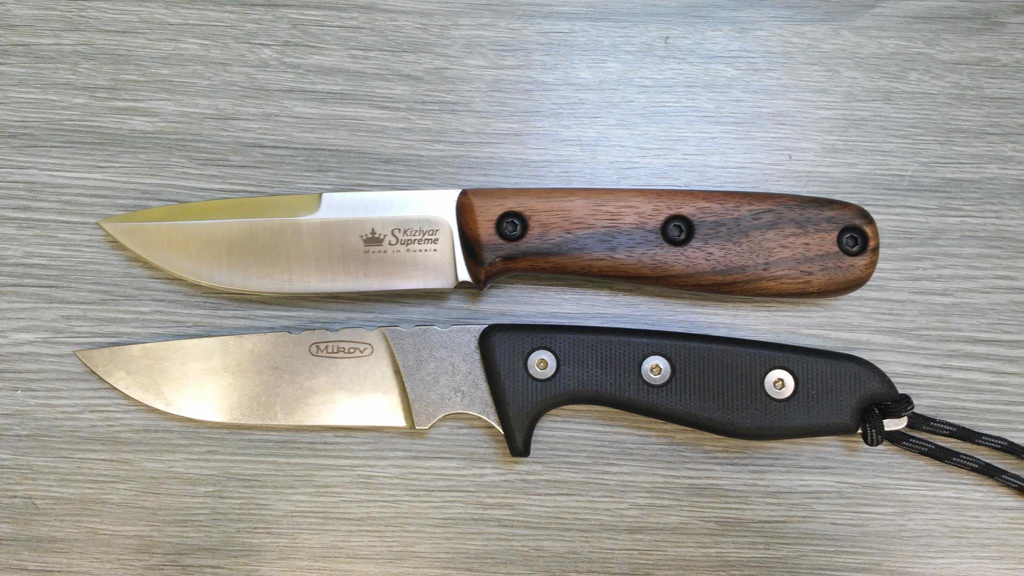

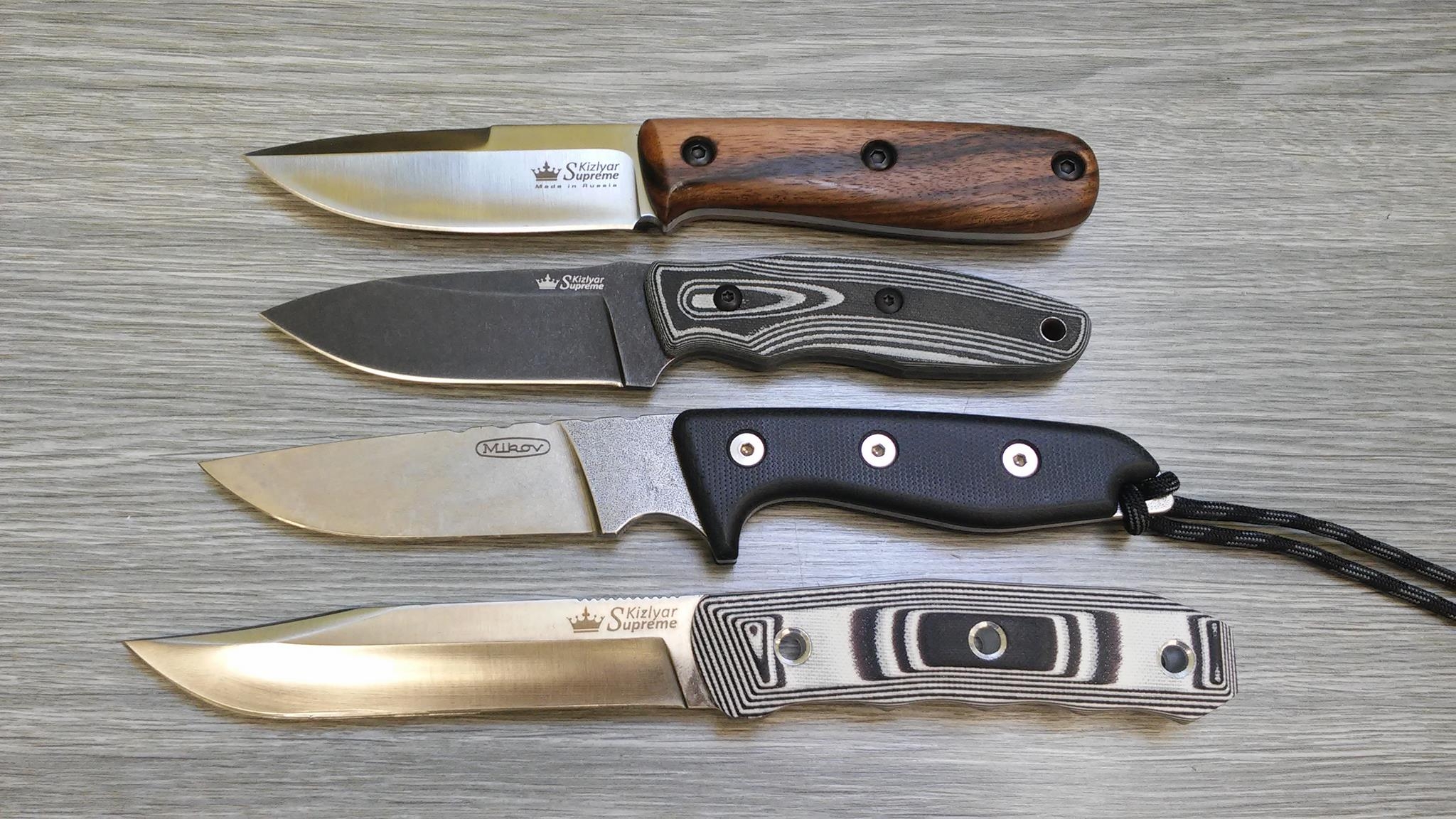

Samozřejmě zní i názvy konkurenčních výrobků. Nejčastěji Kizlyar Supreme. A rovnou uvedu, že v ČR asi málokdo zná výrobky Kizlyar Supreme lépe, než náš tým. Koneckonců byli jsme to my, kdo je dostal na český trh na základě dobrých zkušeností s 5 modely nožů. Dále je také potřeba uvést to, že už druhý rok víme, co se v Kizlyar Supreme chystá na trh, jaké budou novinky apod. A loni jsem na to upozorňoval i Ondru Němce, designera nože Patron. Říkal jsem mu, že proti této značce a jejím novinkám bude mít hodně náročnou práci, a také že Patron musí být fakt bomba, aby je porazil. Vzhledem k tomu, že většina diskutérů hodnotí pouze dle fotek, dovolím si malé srovnání v reálu. Mikovácký Patron jsem porovnával s noži Urban, Enzo a Colada. Vezmu to stručně a v bodech.
– Všechny modely Kizlyar Supreme jsou levnější.
– Enzo (navrhované v diskuzi na Mikov FB) je na mě obecně moc dlouhý, daleko lépe by se srovnávalo s Echem, jenže to teď nemám po ruce.
– Jak Enzo, tak Urban se drží HŮŘ (ano, fakt jsem to napsal), než Patron při využití choilu. Používat Patrona jinak, tedy čistě za rukojeť, fakt nemá moc smysl. Nicméně při využití choilu má Patron velmi promakaný tvar a k dobrému držení přispívají i zaoblené hrany rukojeti.
– Žiletkový výbrus nože Urban nedovolí takové zacházení, jako nož Patron. Mám Urban rád, ale někdy se bojím, že ještě chvíli a praskne. Opravdu jde o pevnou městskou břitvu.
Takže Enzo a Urbana škrtáme. Nechme proti sobě Patrona a Coladu. A tady Patron dostává na frak. Nejen proto, že Colada při menší celkové délce má vetší řeznou část, ale i pro obecnou pohodlnost a využitelnost. Patron sice má punc “dražšího nože” (působí tak na pohled svým obalem a zpracováním) a o něco lepší materiály + Teklok, zato Colada stojí 1880,-Kč. Tedy přesně polovinu. Otázkou je, zda má smysl platit dvojnásobek. A když už ano, zda nevolit třeba Fallkniven F1 či Sissipuuko M07.
